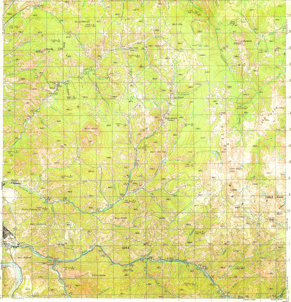

Вот километровка района Верх.Куюм-Бижельбик...
В сборнике Сибирь-1 от Кожина та же километровка, но сохранена после сканирования с чуть лучшим разрешением;
4382х5028px 5,06 Мб против 2788х2894px 3,77 Мб
Кроме километровки, лесные дороги неплохо прорисованы на картах Росеестра. Пример
Есть 500-метровки ГГЦ обоих квадратов M45-017 ...-018
Посмотреть сверху на этот район можно со спутников Гугл (норм), Яндекс (норм) и Бинг (кое-где облачность, зима).
Квадрат Урлу-Аспак - Верх.Куюм в Гугле частично перекрывается снимком от Яндекса.
Зимние бинговские снимки, ИМХО, большой плюс, в данном конкретном случае, поскольку видны попытки
куда-то проехать. Пример

Я "бил тропу" по 500-метровке, затем смотрел ее же по снимкам. 98% - видна автомобильная колея на всем протяжении. Не было пунктира на карте только километра полтора, а то и меньше, на спуске с хребта ("Метка 50" на спутниковом снимке и участок трека на Озике между высотой 1537 и родником на одном из истоков Кылая, см.выше). Но на фото видно - там проезжали!
Карты, традиционно, беру на loadmap. Вот, к примеру, нужный нам квадрат М-45-017 (А - первая четверть) http://loadmap.net/en/m56073 Ну, а оптом можно качнуть отсюда http://nnm-club.me/forum/viewtopic.php?t=403156, всего-то 193 Гб )) слил на внешний диск и забыл проблему с ГГЦ. Статья здесь http://www.altay4x4.ru/article/topograficheskoe-orentirovanie-karty
