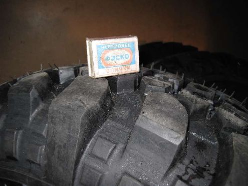

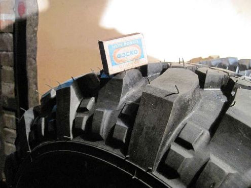

эта резина больше на деревянный муляж смахивает. такая дубовая что можно не качать , а ездить прям так .
Выглядит агрессивно, цена на уровне Медведя Я-471, 31*10,5 R 15 Есть ли у кого опыт эксплуатации ?

Это тупая копия с Федимы. Если точнее - FEDIMA Sirocco.
Вот краткое описание:
FEDIMA SIROCCO, как и TRIAL ADE, это шины для истинных любителей экстремального бездорожья. Сверхмощный протектор с прекрасными грунтозацепами безупречно работает как на камнях, так и в глубокой колее, в снегу и в грязи. Сверхмощные боковины делают шину неуязвимой при использовании в любых условиях. Идеальна для самых тяжелых соревнований. Рекомендуется использовать по прямому назначению.
Для этого рисунка и характера эксплуатации - горы, камни, грязь, УАЗег, она вполне может быть оправдана, тем более, что будет наверняка дубовая, как и всё, что сделано на шинном. И тяжеленная шо ппц...

ПОЧТИ ПОХОЖИ - За исключением одной маленькой вещи - боковые грунтозацепы отсутствуют
Смотрел сегодня, по размеру чуть больше О-506, 569(29\")... камерная, сам протектор не сильно жёсткий, но боковинааа.. не смог продавить руками даже чуть-чуть, вес 24кг(BFG такой же размерности весит 20 кг, но борт у него совсем тоненький), но учитывая цену вариантов немного с таким протектром.

Какая-то копия неудачная. Похоже производитель поскупился на покупку образца и делал свой бублик по очень некачественной фотке \"федимы\"
. Иначе как объяснить такой неразвитый \"плечевой пояс\". Ну хоть бы сделали грунтозацепы пошире, в этом же их сила на федиме. А тут как специально их срезали. Видать с ними она вообще не балансировалась бы:P .

Ну на фото не плохо на вид, грунтозацепы в плечах в трёх уровнях как на Симексе, но на.... кубики, которые должны идти с боку , они поставили между грунтозацепами, они не чего не когда не зацепят и только очищаться протектору будут мешать.
