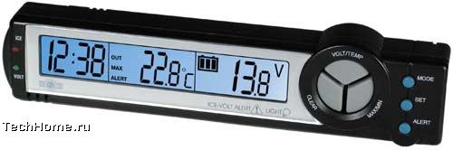

Поставил два аккума, вот теперь встал вопрос о контроле зарядки.
Нужен примерно такой приборчик.
Может кто, где видел в продаже.
зачем тебе такой навороченный? Поставь обычный БК-01 (часы-будильник-время в пути-вольтметр) - цена от 460 до 650 в зависимости от наглости продавцов, или вообще обычный автомобильный вольтметр за 300 руб (но он погоду кажет, я брал на Покровской, потестил и сдал обратно, с доплатой поменяв на БК-01, т.к. погрешность была от 0,5 до 2!!! Вольт, причем погрешность не линейная, а именно плавающая в зависимости от напряжения, погодных условий и расположения звезд на южном небосклоне).
С виду норм прибор. Хочу такой. Если кто из брн привезет, буду благодарен.

Вещица себя оправдала!
Подключил, завёл поехал, а он (сабж) как запищит! и как заморгает! И пишет, типа \"напруги дохрена\".
Дома тестером проверил - и в правду дохрена. Регулятор работает, но не правильно на выходе гены 16 с копейкой вольт (перезаряд). Уже купил новый регулятор, а так бы задрюкал бы новые акуммы.
