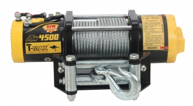

Тяговое усилие 2000кг..вес примерно 12 кг цена 14000
Тяговое усилие 2720кг вес 17кг. цена 16000
Тяговое усилсе 3000кг вес 25кг цена 17000р

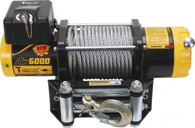

Тяговое усилие 3856 вес чуть меньше 40 кг. цена 22000р.
Лебедки могуть комплектоваться радиоуправлением очень удобная вещь но немного дороже примерно на тысячу. Запчасти любые вплодь до гаек. всегда в наличии.

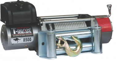

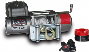

8500 для Нивы пожалуй будет тяжеловата. С лебедкой 6500 и сам вылезешь и соседа вытянешь. Остальные лебедки отличаются малым весом, меньшим потреблением тока, Новая запатентованная тромозная система “Eccentric Block Type” (EBT), при работе не нагревается барабан.

На Ниву лебедка ставится очень легко и очень бюджетно. С ATV4500 площадка идет в комплекте. Правда она небольшая. Лебедка весит 10кг. + 3-4 кг площадка. Какие тут критичные нагрузки?
У меня на Ниве стояла лебедка6500. С обычными амортизаторами, с обычными пружинами. Не помню чтоб хоть раз подвеску пробило.
