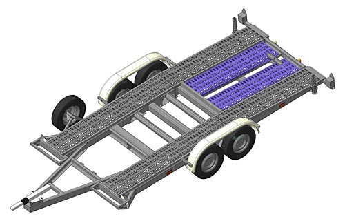

1. При весе перевозимого авто ~ в 1,2 тн. и грузоподъемности прицепа ~ 2350 тн. авто должно быть достаточно крупным и точно не джипом, управлять которым должен водитель с категорией \"Е\".
2. Ограничено предложение на рынке по новым прицепам для перевозки легковых авто /например Н.Новгород
http://www.smarteco.ru/trailers/transporters/2350/
и не маленькая стоимость 220 000 рублей.
3. Ограничено предложение на рынке по б/у прицепам для перевозки легковых авто (их практически нет).
4. Сделать прицеп не проблема, проблема повесить на него номера (расходы по изготовлению, покупке документов, экспертизе составят ~ 35-40 тыс.руб.) и немаловажный фактор - время.
5. При дальности поездки в 2000 км. в кузове японца расходы составят около 20000 тыс. руб.
6. Один из выходов - аренда прицепа на время поездки.
