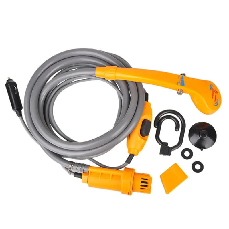

Вот чего китайцы придумали:портативный душ
1
Питание от прикуривателя, вода берется из любой емкости, лейку можно на кузов прилепить. В дальних поездках пригодится, стоит это чудо 1.5 т.р.

Сообщения: 382
Это очень давно придумано, но в эксплуатации не очень себя зарекомендовало.
В миру: Ольга Некрасова
Ребята Г полное. Было у меня таких два, продавались под маркой "Экспедиция", хватает на один год. Почему то вода попадает в эл.двигатель и он сгорает, причём так что и чинить нечего. Возможно если его как то модернизировать... Думаю проще что нибудь сделать самому, допустим из насоса омывателя фар. Ну это моё мнение.

Успешно пользуюсь полным аналогом сего девайса сделав его сам,первый раз опробовал на фесте в Ергаках.
Была куплена палатка приват гринил(используется как душ,или туалет в зависимости от текущей потребности)
Сам душ:
-насос омывателя 2108(100-200 руб)
-2.5 м ПХВ трубки на 6 или 8 мм
-провод с крокодилами и выключателем около 5 м
-рассекатель из магазина сантехники 45 руб
Насосик дает вполне нормальный напор и умеренный расход.Опускаю его прям в ведро на дно.За три года пока не сдох.
Ведра воды хватает нормально помыться с головой,на ведро воды где то 2-3 литра кипятка и моешься горячей водой.Если без фанатизма то и двоим хватает.
Главное места не занимает,и под ноги лучше ложить резиновый коврик-корытце из машины
