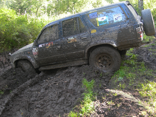

Да прилично. Вобще машина хорошая. пару раз сидя на заднем сиденье чуть лоб о лобовое стекло не разбил.
Кстати на фотографии момент когда на Караколах без лебедки делать нечего.
