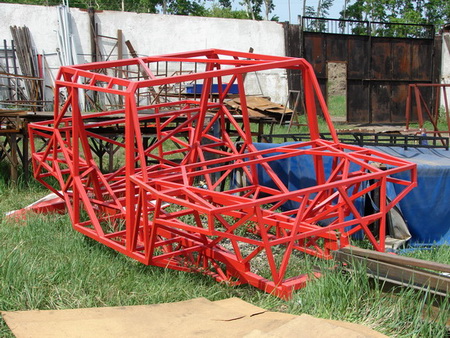

Ну идей то, этого добра навалом, особенно если их будут воплощать не из моёго кармана, да и пространственная рама( 180 кг ) у меня серотливо готовая лежит ,ждёт донора узлов и агрегатов, еже ли чего, могу слить не дорого (как всегда за идею по себестоимости, я по ней проверял чертежи которые уже в компе сделали), при условии назвать Примусом, или за деньги и делайте что хотите!
Это модернезированный Примус, так что концепция испытана и обкатана натурно, не одной клёпки обшивы не срезало, не один шов не лопнул, достигнуто тем что нагрузка распростроняется по фермам, дублируясь в разных плоскостях, схема сложней чем обычно применяют, но позволяет использовать профильную трубу, так как нормальной у нас не нашёл. Пока рама универсальна, каких либо кронштейнов под агрегаты нет, особенно если остановиться на мостовой. Находится в районе пересечения Попова с Власихинской ,т 89039102761 Олег.
а сколько она весит? и стоит?

А сколько будет стоить такую сварить?
Вес 180 кг. стоимость вопрос карыстный, но коль первый каркас обещал по себестоимости,то 40000 и даже рублей,могу в россрочку, апосля дороже будет, обшивать лучше после установки основных агрегатов и узлов, обшить возмусь без проблем, я на пальцах прикидывал, рама+обшив АКП+стёкла+обшив квинтет=+-150000 ,если строить полностью,то:+агрегаты донора___+ детали подвески под заказ(рычаги А-образная и дышлом)____+лебёдки и доп оборудование___+резина___+ работа по установке всего 60000-120000 рублей ,итого заполните прочерки ,выйдет полная стоимость прота. Что мы имеем в этом случае ,прот за 300000-600000 рублей, с правильной развесовкой, с пригодной к купанию электрикой, который не летально перевернуть, не жалко царапать ,не нужно задирать для увеличения проссвета в ущерб устойчивости и главное вес 1300-1800 кг, ну и сам момент обладания экслюзива, сравним сколько нужно вбахать в серийку до состояния трофемобиля, при этом главный враг избыточный вес остаётся, да столькоже, если и дешевле то не намного
Дык неуспеваю напечатать денег достаточно к фесту, поентому отдам раму за 28000руб., это материалы плюс за сварку, без всяких интилектуальных накруток
под какие агрегаты эта рама проэктировалась . сколько денег ? где посмотреть ? 89059857025 валерий . а джип мой очень даже джипистый , но очень тяжоленький , да и жалко такую машину по болотам топить .
