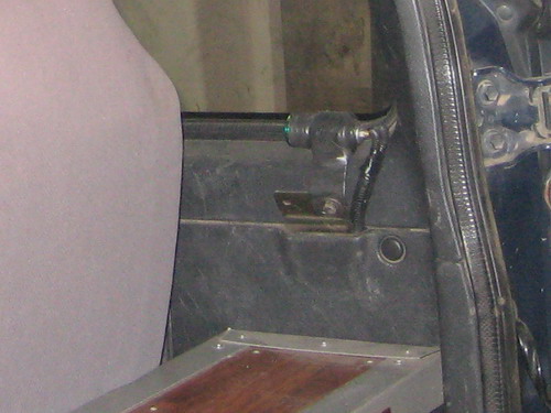

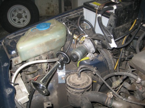

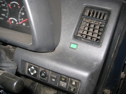

Кнопка дополнительного сигнала установлена на панели справа от руля – другого места для удобного быстрого доступа не нашел
В задней части установлены прикуриватели с обоих сторон.

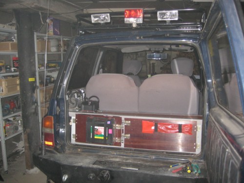

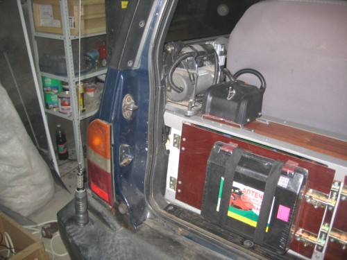

Блок управления задней лебедкой перенесен в левую часть кормы, к компрессору.

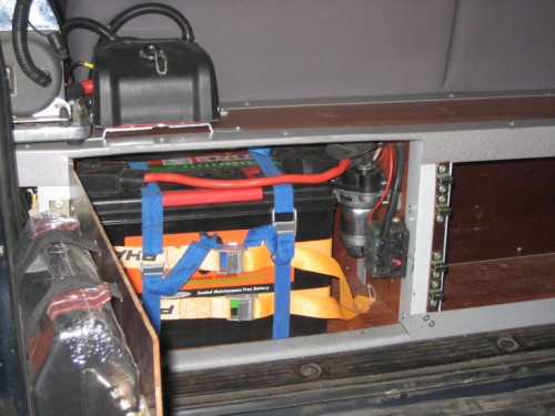

В аккумуляторный отсек рундука установлен дистанционный выключатель дополнительного АКБ и туда же вынесен блок предохранителей задних прикуривателей, заднего света люстры и т.д.

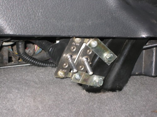

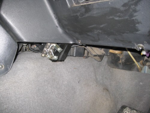

Тумблера управления выключателями плюсов обоих АКБ установлены под панелью управления со стороны водителя сбоку от педального узла. Для управления выбраны «вертолетные» подпружиненные тумблеры без фиксации – очень надежная штука, случайно нажать их не возможно, довольно тугие и с большим ходом клювика управления.
В завершении работ с электрикой, переключил передний прикуриватель (который работает постоянно) на резервный аккумулятор, и на левой части заднего бампера установил антенну для Си-Би радиостанции:

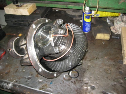

5. Снял-поставил задний редуктор - посчитал болты на ГП - заказал принудительную пневмоблокировку ARB, обещали к концу месяца прислать.

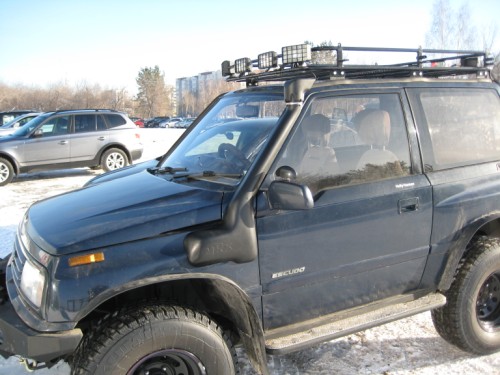

7. Установил шноркель. Думаю какую гофру лучше поставить между движком и воздушным фильтром, а то родная после лифта кузова сильно в натяжку и на излом...

Вот так теперь со шноркелем выглядит:

В задний мост полным ходом идет установка ARB пневмоблока:
RD79

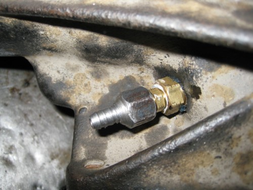

Вместо штатной пластиковой трубки хочу пробросить нормальный шланг высокого давления, поэтому заказал переходники под него:
И тоже самое вместо штатной финтифлюшки на управляющий клапан компрессора:
Потестил сегодня редуктор - погонял на трассе до 100км/ч - воя и гула не слышно, значит главная пара отстроена нормально :woohoo:

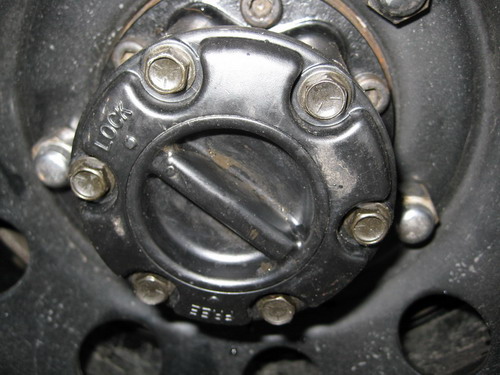

Поставил ручные хабы:

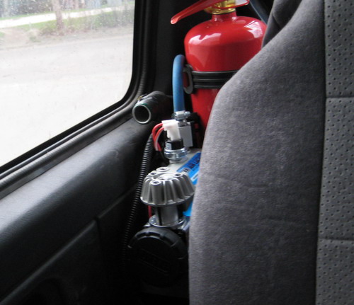

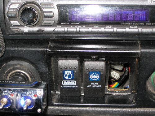

Ну вот, выходные прошли не зря - и найдя окошечко между пьянством, наконец-то выбрал время установить компрессор блокировки и обвязать систему.
Компрессор поставил сзади на рундук:
А кнопочки управления вставил вместо пепельницы на передней панели (все равно не курю и курить в машине никому не разрешаю). Сразу приготовил место под кнопку блокировки переднего моста (очень надеялся, что успеет придти до майских праздников, но .....
