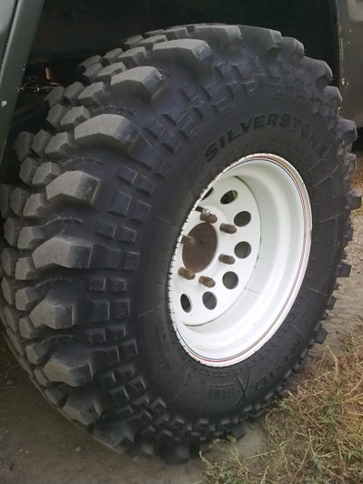

а в барнауле есть где реальный размер симмекса померить или только в новосибе?
какая шрина предпочтителней?

Рзина есть в Шинтопе, а два бака лучше чем один
Андрей Дизель Ок
Резину можешь у меня померить. 33х10,5х15 диски минус 19. Я думаю это заглаза , ставить больший размер потеря в надёжности ,проверил на себе . А два бака ставить проблемотично ,в смысле места. Я думаю разумнее встретиться и поговорить за чашечкой кофию.Wink
СТО Ермак спасиб но я в бийска,если будешь на \"круых горкак, \"потрещим\"B)
Я в курсе что ты в Бийске,просто я продаю эту резину вместе с дисками ,и если у тебя есть интерес звони. Резина прошла реально чуть больше тысячи км ,в продаже такой резины и дисков сейчас нет. Дисков пять штук по две пятьсот за диск(в продаже они были по две девятьсот), а калёса по девять двести за балон ,их четыре(в шин топе они были по девять шестьсот восемдесят).Так что думай.
СТО Ермак ОК для меня вариант, передам покупателю для которого ищу,  но у него негатив к \"железным\" дискам под бескамерную резину.
Он  жалуется что подбил их об камни пошла корозия и колеса \"травят\" подкркаска поврежденных мест  олком не  помогает. Машина живет в горах круглый год  в город (где есь соо и шиномонажки) не  приезжает. Хозяин  хочет только \"ковку\".
У меня есть и ковка,продаю за восемь тыс за четыре диска. диски минус тринадцать.Но у них тоже есть минус они колятся об камни,а штамповка гнётся и её можно поправить а кованые уже не поправишь,только варить.B)
