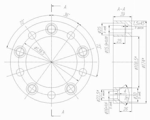

есть человек изготавливающий проставки в заводских условиях (марки сталей соответствуют авто производителям) зовут Дмитрий тел. 8-913-235-35 ноль семь Комплект 4 проставки и 20 или 24 шпильки.
Цена от 1500*4=6000 комплект, до 1750*4=7000 комплект это варианты с десятью-двенадцатью дырками 5-6 под гайки в потай, 5-6 под шпильки. Соответственно понадобятся гайки 20-24 шт. сквозных.
Твой чертеж будет выглядеть примерно вот так, только у тебя расстояние по центрам дырок 139,7 а у УАЗа 139,5.
