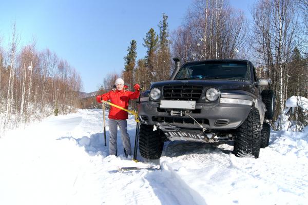

Использование сэндтраков этим не исчерпывается: они служат отличной подставкой для домкрата или хай-джека на болотистом грунте. А самое приятное использование трака — в качестве походного стола после тяжелого офф-роудного дня.
