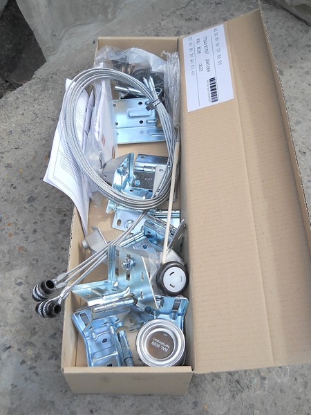

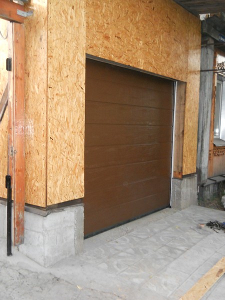

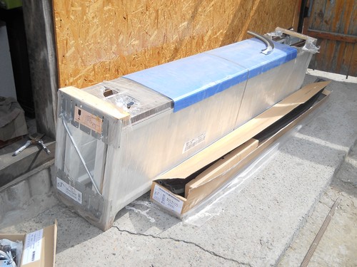

Уважаемые форумчане. Есть ли у кого-нибудь опыт покупки/установки секционных гаражных ворот? У меня это первый раз в жизни предстоит
Стоит это удовольствие не мало, и не хочется вляпаться. Интересует мнение о фирмах-производителях, барнаульских поставщиках.
ps Накрапал отчетик http://soberidomik.ru/articles/ustanovka-garazhnyh-vorot-herman-hormann-...

Вообще, уже лоханулся со стройкой, подсунули OSB не влагостойкую. Постояла месяц в качестве временного забора, начали щепки отваливаться. Вот теперь пытаюсь поумному к делу подойти

Пока смотрю в сторону немецких Хёрман. Должны быть в упаковке, якобы с Европы.
Хёрман бесспорно мерседес воротном бизнесе дорхан похуже посередине алютех брал у них конструктор все напилено размечено ставил сам http://www.alutech.ru/product/gate/ ну соответственно это Новосибирск
