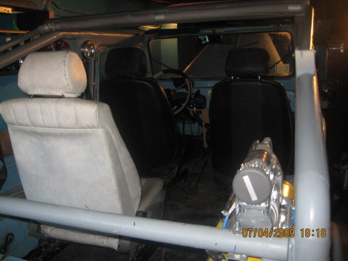

Может тебе их боком поставить? Между сидушкой и бортом, тогда можно хоть сверху их всовывать, хоть через задний борт. А четыре человека в машине всетки лучше...
Дим, "не беспокойтесь, усё сделал у лучшем виде" (погрохал лишнее)
ну вот и цензура проклюнулась:unsure:
Да...... уж....... вот бы мне такую стирательную резинку

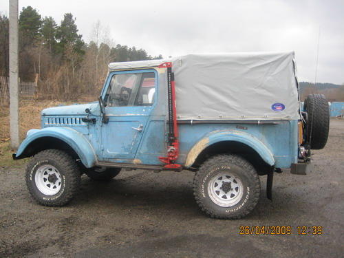

Кроме того выявилась небольшой мой недочет в монтаже электропроводки (придется завтра потратить день на устранение своих косяков). И потек радиатор - вот это обидно, ибо для его демонтажа, устранения течи и монтажа на место нужно довольно много свободного времени.
А я еще топливную систему не доконца воотановил после потопа ... Эх, боюсь не успею я до Бегемота полностью восстановить-модернизировать мафынку
Во всем надо искать плюсы, а прикинь на бегемоте бы ты машину затопил так:pinch: лучше сначал все недочеты поближе к гаражу выявить;)

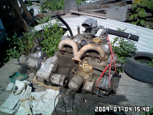

Оплатил сегодня в Уссурийск денежки за МКПП Террановское и прочие прибамбасы (сцепление, маховик и т.д.). Бум ждать
Параллельно ДВС ищу.
