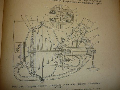

если не новые ничего странного,усилитель с шишиги вещь темная,запросто может вроде работать вроде нет,а если у тебя их еще и два, один может быть неисправен и мешает работать второму.Усилители новьё. Я честно говоря не могу понять их принцип работы :blush: Стоят в районе заднего моста, заводится на них ьрубка с тормозухой и шланг от вакуумного насоса с генератора... А что давит-то????
погодите добрый синьор,у вас что одна тормозная трубка подводится к усилителю??? как говаривал Станиславский-не верю! должно быть две вход-выход тормозных трубок, плюс две вход-выход для воздуха.вернее к одной подводится разрежение вторая через собственный воздушный фильтр соединена с атмосферой.
заранее извиняюсь перед теми кто владеет знанием матчасти, однако кратко озвучу принцип работы вакуумного усилителя с гидравлическим управлением:
-ВУТ состоит из клапана управления, рабочего цилиндра и вакуумного усилителя (разделенного на две камеры) соединенного с ним штоком.
-принцип работы:(1)при работающем двигателе или запасе разрежения в системе и ненажатой педали тормоза разрежение одинаковое в задней и передней камере усилителя,диафрагма удерживается в заднем положении пружиной, при нажатии на педаль тормоза в управляющей и рабочей тормозной магистрали возникает разница давлений,при этом управляющий клапан перекрывает доступ разрежению в заднюю камеру усилителя и соединяет её с атмосферой,разница давлений в передней и задней камерах усилителя заставляет перемещаться диафрагму соединенную штоком с поршнем рабочего цилиндра усилителя и давление тормозной жидкости передается в рабочую тормозную магистраль и к тормозным механизмам колес.
(2)когда же вакуума в системе нет или двигатель не работает при нажатии на тормозную педаль также открывается управляющий клапан но эффекта усиления не происходит,а тормозная жидкость через перепускной клапан напрямую идет в тормозные механизмы колес.
в первом случае главный тормозной нужен только для управления усилителем тормозов,а во втором для непосредственного создания рабочего давления в системе.
вот как-то так,с пятого на десятое правда,зато без умных заморочек.
